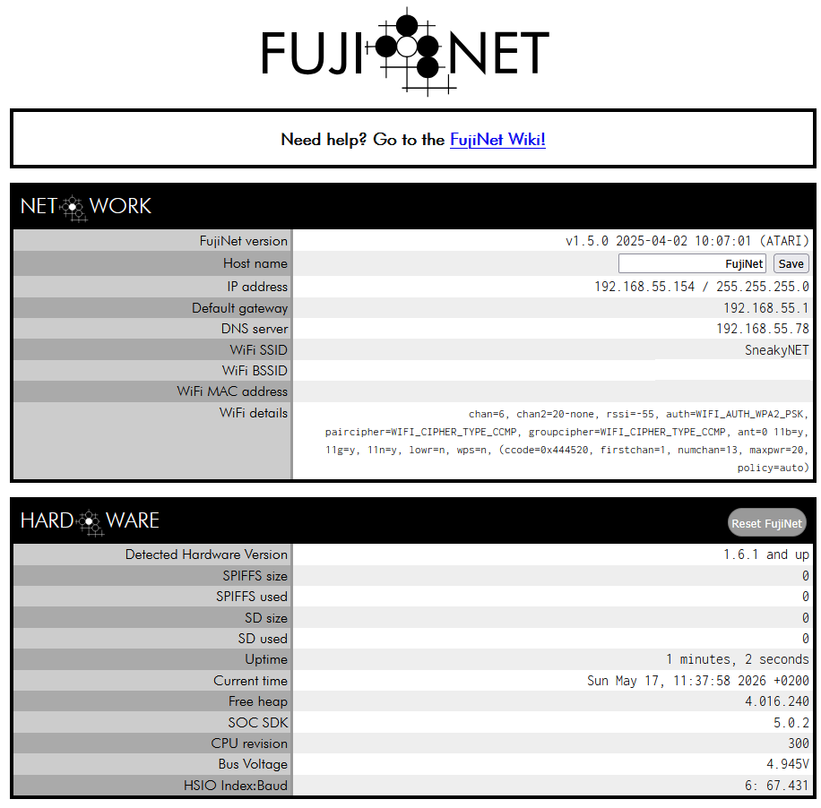

Welche FujiNet Firmware hast Du?
1.5.0
mega-hz schrieb: 1.5.0
Ok, habe ich hier auch.
